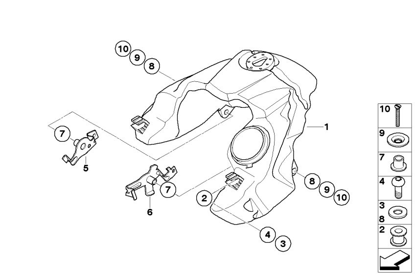

Ниже приведу скрины из ЕТК: детали которые понадобятся для перестройки (в комментариях – то, что можно использовать от стандартного гуся).

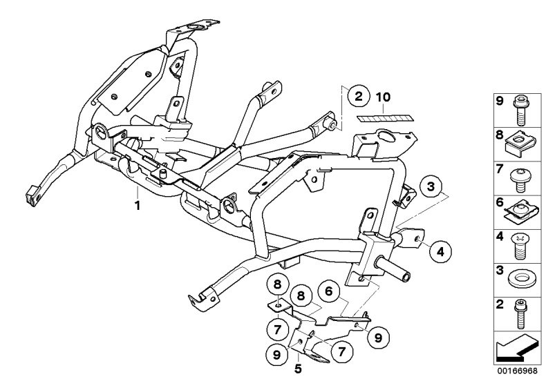

1. Собственно бак
Можно оставить передние болты крепления с салейнтблоками. ЕТК говорит, что позиции 5 и 6 (кронштейны боковых облицовочных панелей) подходят от стандартного гуся, но это не так. Сам сначала понадеялся, потом пришлось заказывать адвенчеровские. Да и сам бак изображен без второго отверстия под инерционный насос.

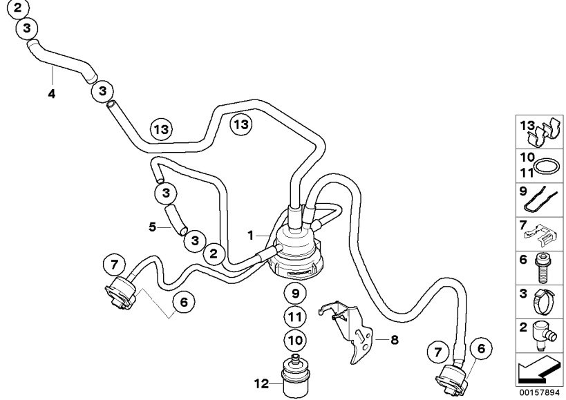

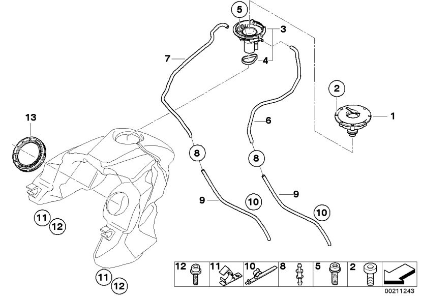

2. Заливная горловина и шланги
Подходят заливная горловина и крышка бака. Шланги 6 и 7 у адвенчера немного длиннее.
3. Топливный распределитель
Теоретически, можно заменить только шланги 4 и 5 идущие к бензонасосу и обратке, но я поменял целиком.

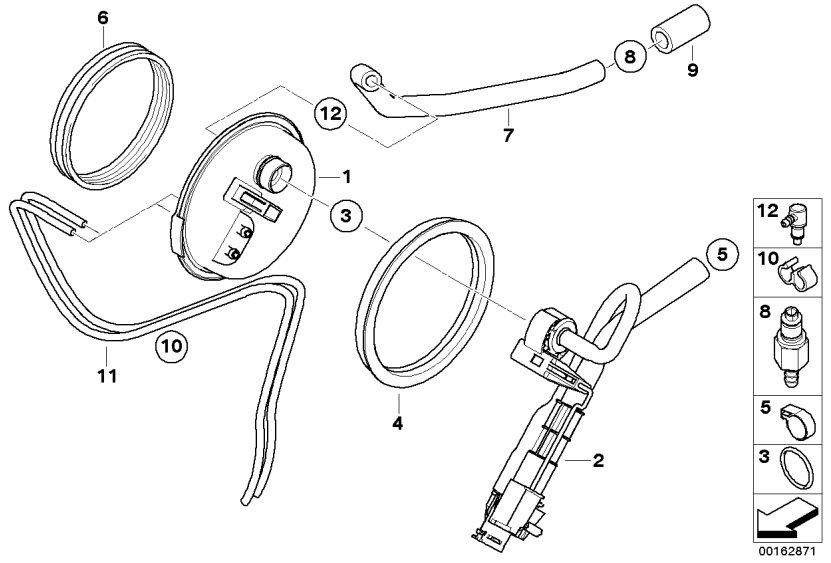

4. Внутренности бака (правая половина)
Инерционный насос. Эта деталь служит для равномерного распределения бензина между половинами бака. На обычном гусе отсутствует.

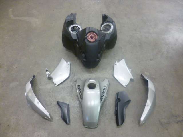

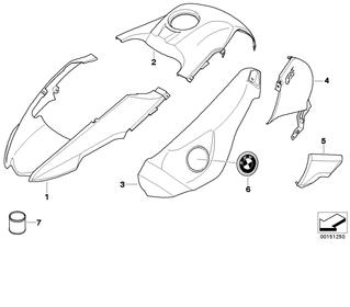

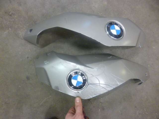

6. Облицовки
Можно оставить только клюв и значки. Все остальные части – под замену. Тут нас снова ожидает засада ЕТК: если ориентироваться только по картинкам – облицовки с 2006 по 2013 год не отличаются. Это не есть правда! Отличаются клювы и боковые пластиковые панели (3). Если вдруг кто-то соберется покупать бак по частям – алюминиевая крышка (4) от обычного гуся 03-07 такая же, как и на К255 адвенчерах. На ебее можно наткнуться на крышки для вышеупомянутого стандартного гуся, которые стоят в 2 раза дешевле таких же, но снятых с адвенчера.
7. Кронштейны крепления боковых пластиковых панелей
Деталей номер 5 (передние кронштейны крепления боковых панелей) на стандартном гусе нет. Нужно покупать отдельно. Номера: 7 706 037 (левый) и 7 706 037 (правый). Кронштейны несимметричны.

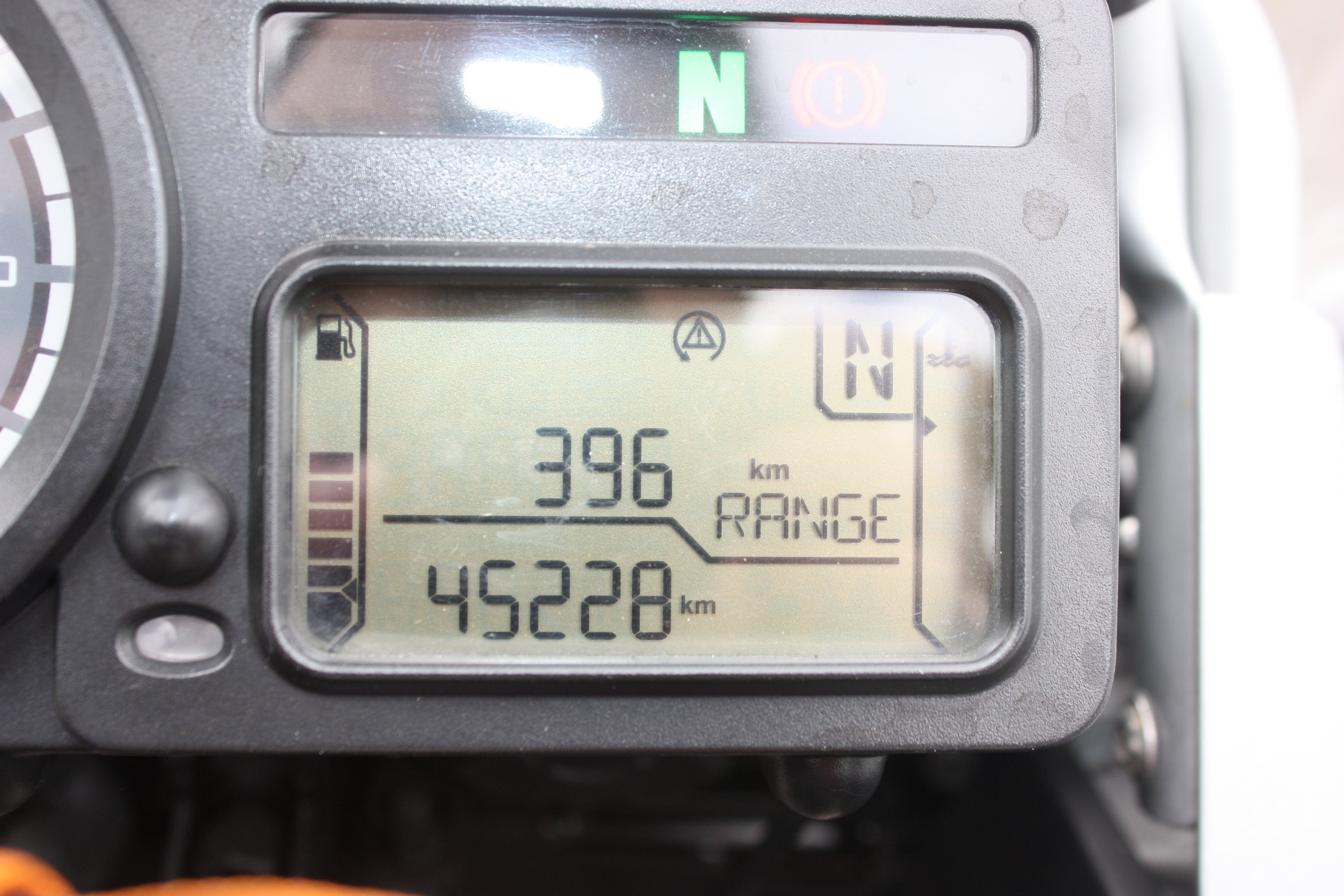

Перед установкой нового бака меняем топливный распределитель (или две трубке, о которых я писал выше). Устанавливается пузатый танк так же легко, как и маленький. Доделать остальные «слесарные» работы способен даже пятиклассник, изредка посещающий уроки труда. Тот же торкс Т25, те же болтики. Самое интересное начинается потом: необходимо изменить конфиг некоторых блоков управления, для правильного отображения уровня топлива и остаточного пробега. Список значений, которые необходимо изменять:

В блоке KOMBI:
Показания уровня топлива:
TANK_CAPACITY_100_PERCENT
19_liter
меняем на:
37_liter_k25adv

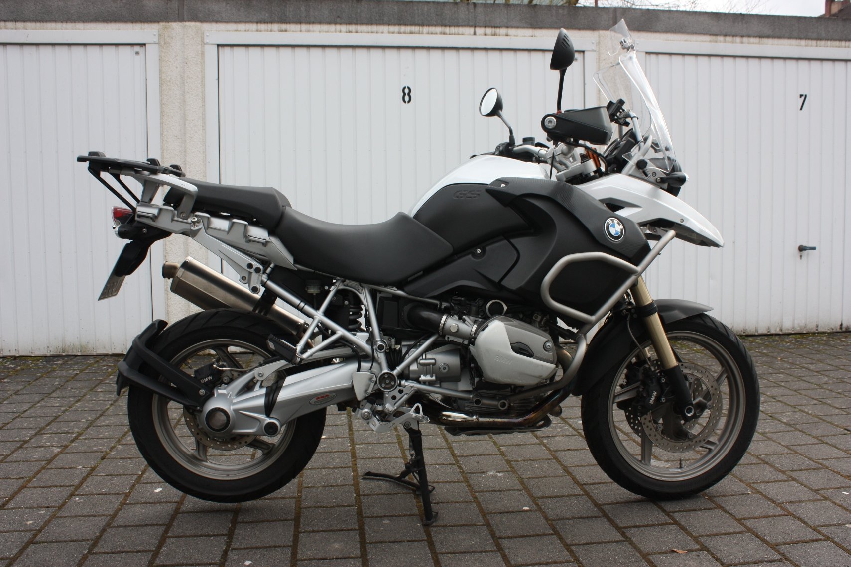

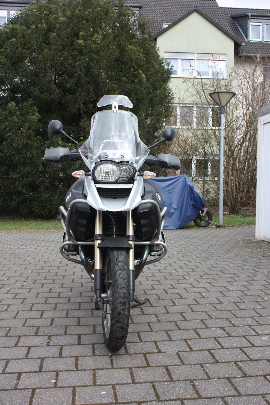

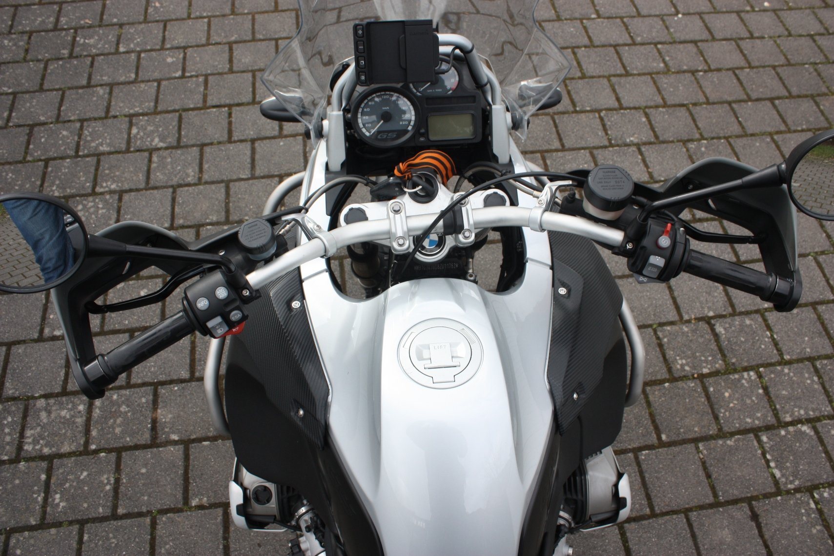

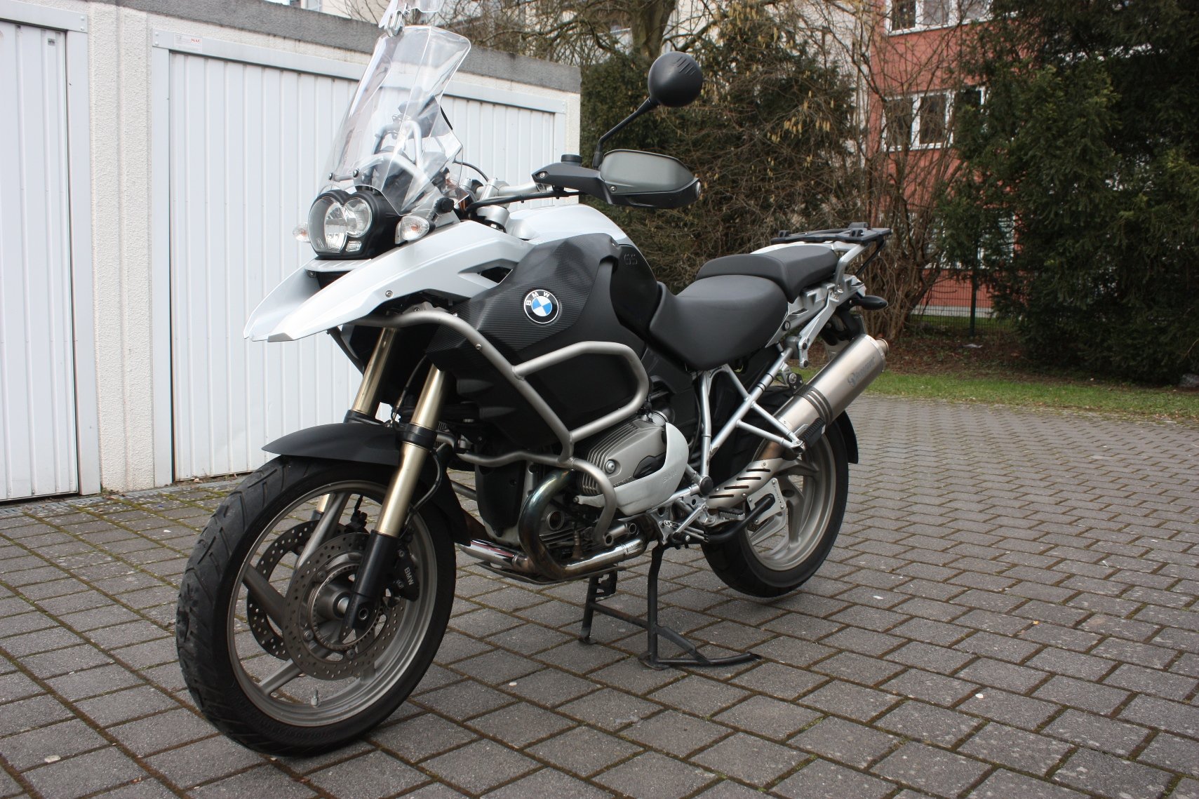

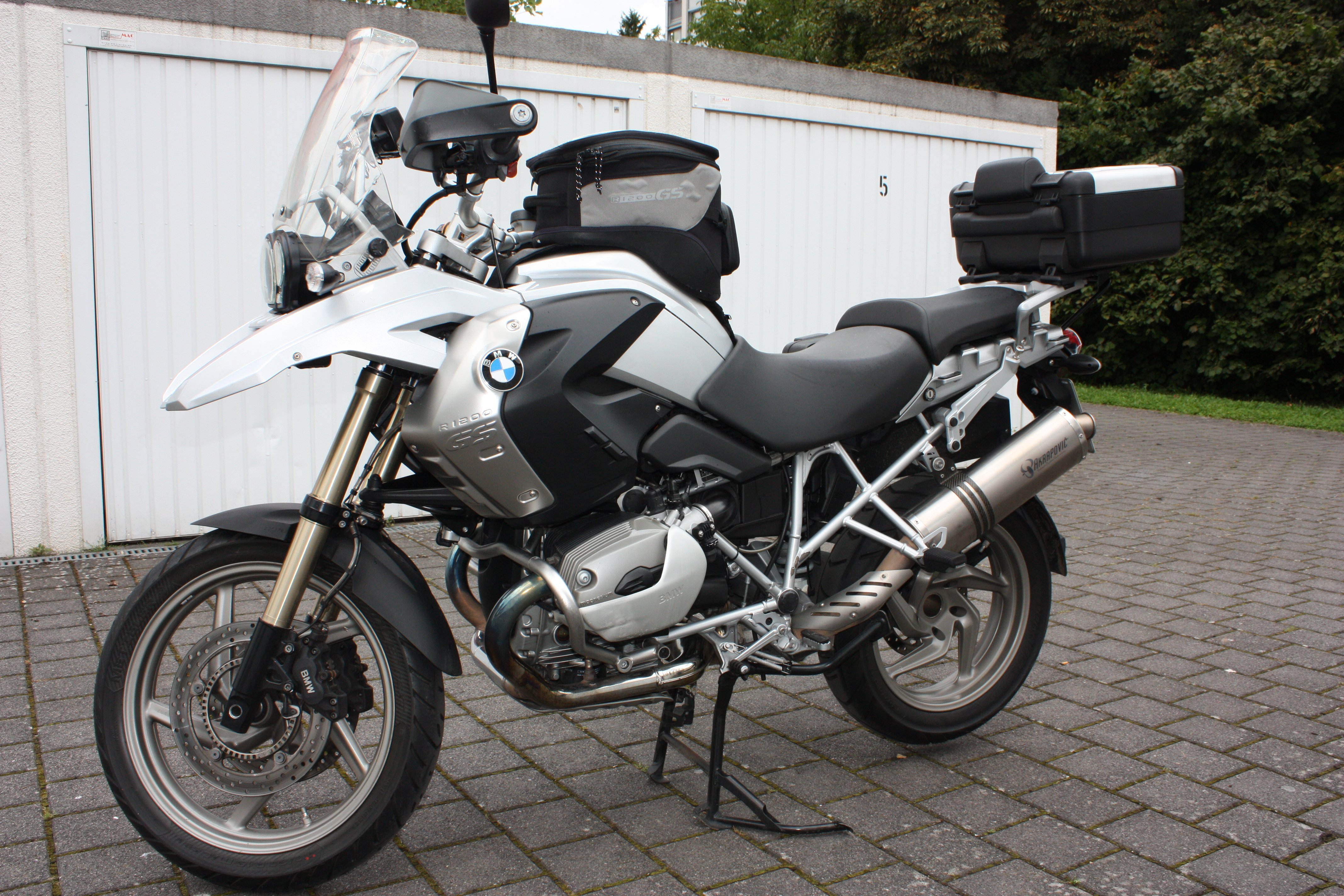

Ну и пара фоток.
Бак, который я купил был снят с подбитого адвенчера, купил целиком (но без кронштейнов), что очень сэкономило время и деньги.
Хотел покрыть все пластиковые части карбоновой пленкой, но, после тщетных попыток затянуть клюв, решил бросить это гиблое дело и оставить только сделанные боковые панели, а остальное отдать в покраску.

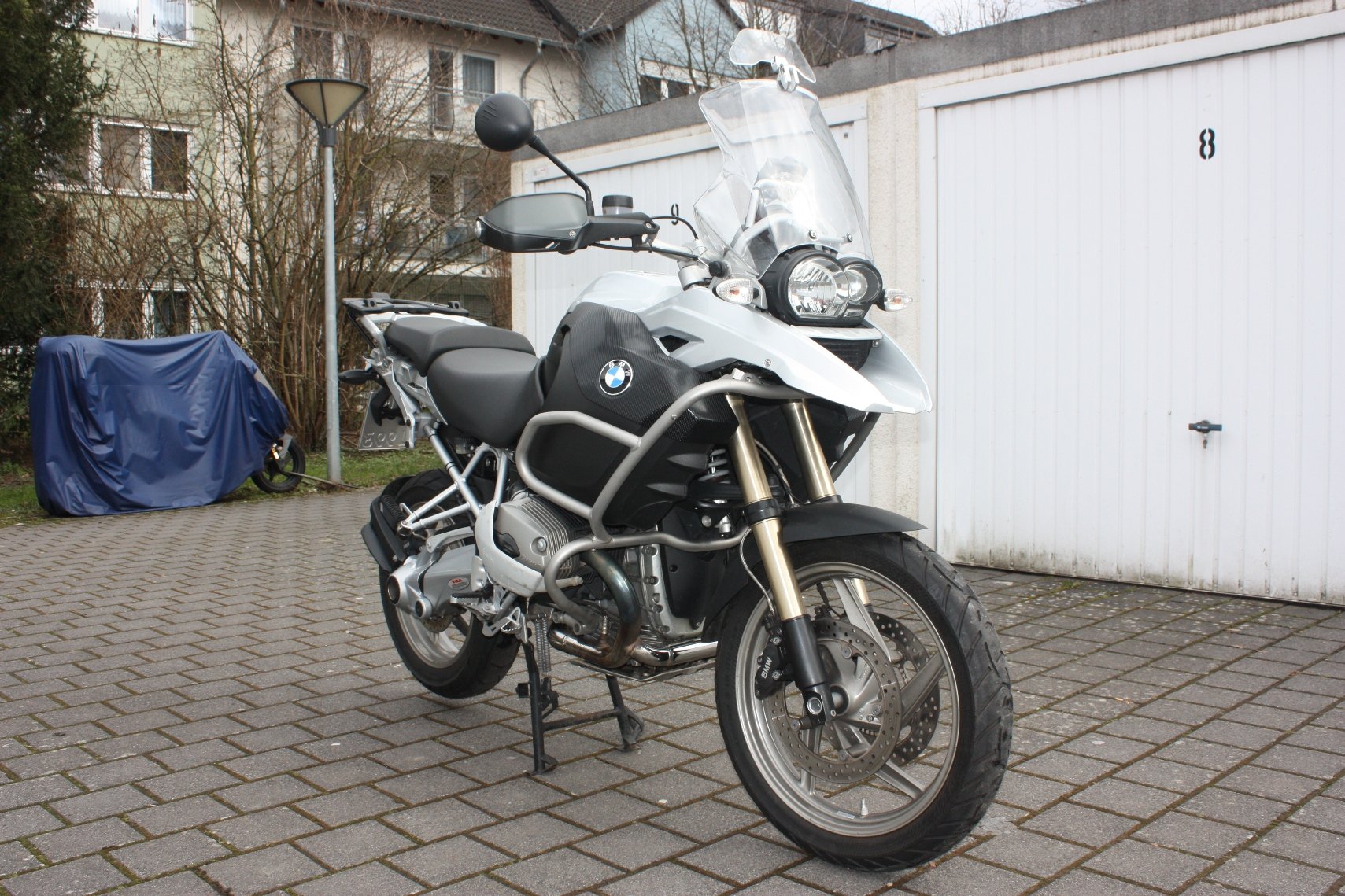

И, собственно, результат. До ...
и после
Надеюсь, мой опыт будет полезен любителям поковыряться в железе. На вопросы постараюсь ответить в комментариях.
