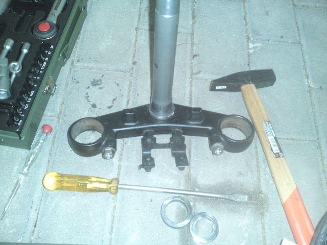

8. Самый гемеройный момент всего этого мероприятния - выпресовка подшипника нижней траверсы. Т.к. никаких спец. инструментов у меня не было, юзал толстую отвертку и молоток, постепенно, по-кругу, поддевая подшипник. Минут за 10 я его одолел:
9. Второй хреноватый, но менее хреновый, чем первый момент - запресовка нового подшипника. Я надеялся заморозить траверсу и надеть подшипник с помощью 2-х пальцев :D:
Мое терпение забило на заморозку примерно через 30 минут :-[ Я подумал что достаточно, но... подшипник от руки, как ни странно, не шел ;D Пришлось использовать старый подшипник как проставку и с его помощью забил я новый подшипник, неторопясь, минут за 5:

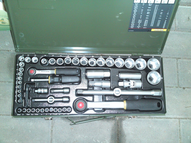

Инструмент который я юзал.
1. Из этого наборчика:
Головки: 8 мм, 10 мм, 12 мм, 13 мм, 14 мм, 22 мм, 27 мм, 30 мм
Шестигранники: 5 мм, 6 мм
Еще были рожковые ключи: 10 мм, 12 мм, 13 мм, 14 мм
Отвертки: средний крест, плоская маленькая (3 мм), большая (10 мм)
И гавный инструмент - 400 граммовый молоток :coolbubble:
Пару деталей, возможно, забыл.
