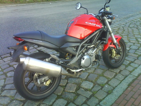

f
Цитата: Bad-Max от января 05, 2009, 15:35:32
Системы разные , у меня к примеру 2а треугольника
а у меня вот эти две косточки... ;D
в жизни всегда есть место пофигу...
