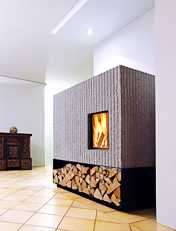

Bad Max
Зачем нержавейку опкладывать камнем ?
Есть готовые елементы !
А вот в деньгаx то вся и прроблема. Буржуйку не xочу и змеевик заодно с отоплением тоже неxочу.
Мой вариант ето Grundofen вообщем Русская печь.
Юрий
под трубой из нержавейки я имел ввиду трубу, выходящую наружу
Юрий
мне кажется, что такой проект тут не пройдёт. трубочист не пропустит. как такой дымоход чистить? там же отложения и закупоривания уже заранее видно.... хотя я могу и ошибаться.... но ко мне приходит трубочист 2 раза в год и проверяет-чистит шорнштайн
Bad Max
Bad Max
Да рисунок неудачный немного, там предусмотрен лючок и колодцы все ровные. Так что почистить не поблема
